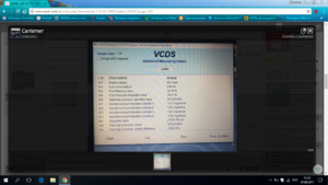

    Привет всем обитателям форума. Приобрел недавно ауди 08г CAGC мотор, до этого был б6 с 1.9. Шнурок есть и на пасе все без проблем читалось а здесь такая картина Снимок экрана (2).png . Также не нашел как синхронизацию глянуть может подскажете?

    Да.
    Это мать его ЕДС17 с его UDS протоколом. Тут только так.

    Выбирай нужные позиции галочкой, по показаниям создастся общая картина.

    Так я ж поставил галочки, или не там? не пойму. А синхронизацию просто так не посмотреть как на б6 типа +2.5, я правильно понял? Да кстати по аккуму вы писали что надо после съема и зарядки адаптировать-это как прописать только ничего не меняя?

    Снимок экрана (3).png Ну вот же у человека показывает корекцию по цилиндрам почему у меня то нет?

    Там.
    Я не могу утверждать, такой практики у меня нет, могу предположить..
    С блоками постарше ЕДС16, например, после замены форс, коррекция отображается несразу, её приходится "нарабатывать".. Тут возможно такого и нет. По крайней мере у себя с подобным не сталкивался ни когда.
    Машину как я понял купили недавно? Попробуй посмотреть, какие у тебя стоят форсунки, и правильно ли они праписаны в ЭБУ двигателя.
    Я писал, что адаптация АКБ нужна, если батарею снимали для зарядки, либо при замене на новую. Пользуйтесь поиском, все уже обсуждалось не раз, даже в этой теме.
