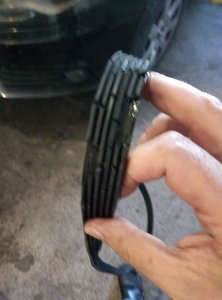

    пи...да ремню из за этого весь сыр бор был, по итогу поменял ремень, ролик натяжителя (отдельно купил от натяжителя он новый был но душа была неспокойна)и обводной.

    как он до сих пор не порвался не понятно, китай голимый по ходу
