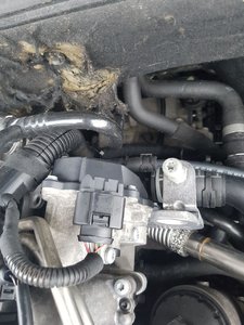

    в общем такая штука. Где-то месяц назад, снимал крышку-шумку двигателя(пластиковая которая). Ну и вроде как разьеденилась клема (на фото), ну я её естественно сооеденил обратно. Через 3-4 км у меня чекенджин, подумал я что может клема то не была сомкнута и не стоило ее смыкать обратно?
    разьеденил - чек пропал, ездил ездил и тогда пнял что мощность упала, правда дошло это до меня недели через 3.
    Вот сегодня открыл я снова все, соеденил - опять чек, через ОДБ2 проверил - P2009 ошибка, неторопясь погуглил что это, "как понять что у вас П2009? - или чек или малая мощность двигателя на низких оборотах". К моим симптомам подходит, теперь остался вопрос - как это лечить, сталкивался кто?

    Заменой привода вихревых заслонок. Скорее всего заслонки находятся в закрытом положении, и машина задыхается..

    остался вопрос, какой у него номер каталоговый, и\или какая цена работ будет?

    Такое чувство, что модуль и привод заслонок идет взборе с впускным коллектором. Если это так, то вот номер 03L129711E

    Мне интересно другое, почему при снятой фишке нет ни ошибок ни чека..
    Машина не чипована?
