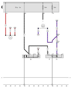

    Буду рад, если поможешь разобраться со схемой.

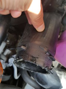

    спасибо, похоже что проблема была не в ЕГР и не в дросельной заслонке.
    А вот в патрубку который идет к дроссельной. на конце раздроблен, и фиксаторы хамута частично ушатаны

    Подсос на впуске, ни к чему хорошему не сулит..

    поменял патрубок, масло вроде не сочится больше, но когда менял патрубок видел масляные подтеки.
    Ну и мощность никуда не вернулась после замены патрубка.
    На 2 крутящего момента маловато, на третьей с 1800 до 2700 где-то есть крутящий момент, на остальных передачах с 2400-2900 где-то.
    Не знаю уже что делать, ЕГР и дроссельную заслонку я почистил, патрубок поменял. Похоже турбине жопа :(
