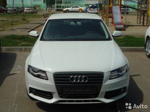

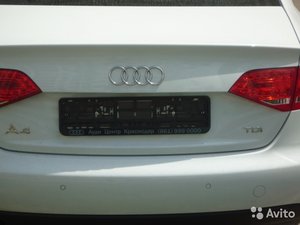

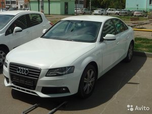

    Audi A4, комплектация В8, объём двигателя 2.0л. TDI (ТУРБОДИЗЕЛЬ), 143 л.с. Страна-производитель - ГЕРМАНИЯ. Коробка АВТОМАТ-ВАРИАТОР(бесступенчатый). Система курсовой устойчивости ESP включающая в себя: ABS, EBV, ASR, EDS. Система экстренного торможения Brems Assistent. Система автоматической очистки тормозного диска. Система запуска и остановки двигателя - кнопка старт-стоп. Система без ключевого доступа в салон - "Keyless-Entry". Система парковки APS Plus: парковка автомобиля по звуковому сигналу, указывающему на расстояние до препятствия спереди и сзади, с одновременным оптическим отображением на дисплее MMI. Подушки безопасности для водителя и переднего пассажира с двухступенчатой системой активации, боковые подушки безопасности для водителя и переднего пассажира. Иммобилайзер. Электромеханический ручной тормоз. Теплозащитное лобовое, боковые и заднее стекла. Центральный замок для блокировки дверей, багажника крышки бензобака с ДУ. Аудиосистема "Concert": CD-проигрыватель с возможностью воспроизведения МР3-дисков,слотом для SD-карт, с цветным дисплеем 6,5"(дюймов), концепцией управления аналогичной MMI, функцией памяти на 30 станций. Акустическая система: 10 динамиков и subwoofer сзади, суммарная мощность 180 Вт. Климат-контроль с комфортной индивидуальной настройкой для трёх зон а/м: температура в салоне и интенсивность воздухораспределения программируется через информационный дисплей. Обогрев передних сидений, раздельно регулируемый. Электрорегулируемые внешние зеркала заднего вида с обогревом, с интегрированными светодиодными указателями поворота (левое - асферическое, правое - выпуклое). Датчик дождя. Датчик света. Зеркало заднего вида в салоне с автоматическим затемнением. Передние сиденья с электрическим приводом: продольная регулировка, установка высоты сиденья, наклона сиденья и спинки, а также электрорегулируемая опора поясничного отдела позвоночника "Ergomatic". Фары ксеноновые, бифункциональные, электрокорректор угла наклона фар. Подлокотник спереди (разделительный) и подлокотник сзади. Молдинги и декоративные планки по периметру оконных проёмов из анодированного алюминия,блестящие. Стеклоочиститель с регулируемым интервальным режимом. Форсунки стеклоомывателя с обогревом. Откидывающееся спинка заднего сиденья, разделённая 1/3 и 2/3. Датчик контроля использования ремня безопасности для передних сидений. Коврики спереди и сзади. Противотуманные фары. Противотуманный фонарь сзади. Дисковые тормоза спереди и сзади. Держатель для напитков на центральной консоли. Дистанционное открывание крышки багажника. Многофункциональный кожаный руль с Airbag System, для управления радио и телефоном, дизайн - "3 спицы". Отделка салона - корень дерева, чёрная кожа - "Milano", пакет освещения салона. Бортовой компьютер/цветной дисплей. Легкосплавные диски, дизайн "7 рукавов", размер 7,5Jx17 c шинами 225/50/R17. Болты - секретки. Адаптация для России: усиленная подвеска колёс, увеличенный дорожный просвет. Автомобиль куплен у официального дилер 3635270625.jpg 3635270778.jpg 3635270869.jpg

    Если пробег соответствует, то с торгом можно взять. По комплектации середнячок, но суть не в этом. Глядеть нужно машину. Толщиномер, диагностический шнур и т.д..
