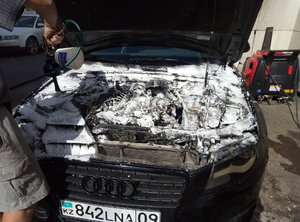

    а я сегодня наконец помыл паром двигатель
    kolll2112 нравится это.
