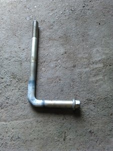

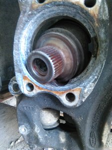

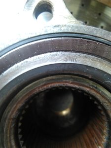

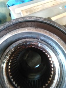

    Татарстан респ.

    Да. Снял оригинальный подшипник. В оригинале был СНР. Его и поставил. Позже фотки скину..

  20. ВасиличЪ43
    ВасиличЪ43 Старожил
    19 фев 2015
    7.308
    Кировская обл.
    Безлошадный..
    IMG_20170527_063528.jpg IMG_20170527_063801.jpg IMG_20170527_074024.jpg IMG_20170527_102120.jpg
    Вот весёлые картинки. Как и обещал..
