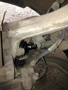

    Нашёл причину...3.14здец шрусу левому наружному(((

    Какой стоял, сколько прожил, неужели на вывороте не хрустел?

    Вопрос в другом теперь - как доехать ещё 1.2 тыс км))

    Решил не дрочить судьбу...Дальнобой Саша в отпуске(( записался на сервис в Петрозаводске...шрус под замену нах

    Не хрустел...и не хрустит...из симптомов -на месте иногда колесо рывками поворачивает, менял пыльник зимой и снова порван, по началу на кольце (на левом повороте) при интенсивном прохождении шоркающий звук, потом звук при лёгком газе, потом постоянно плюс легкая вибрация в руль от 120 км/ч(после маневров связанных с поворотами руля почти до отсечки вибрация начиналась раньше 120), при трогании и движении на малых скоростях отчётливо слышны стуки...когда заливал под пыльник вд40 - первое время звуков не было, потом все вытекло и снова все симптомы
    Стоял наверное родной с завода, ни разу не менял

    Если это так, то достойно послужил. будешь разбирать, увидишь..
    У меня правый родной, а левый я менял после покупки сразу. Пыльник ставить только оригинал, остальные фуфлыжные..

    Висит мой поломатыш)))
