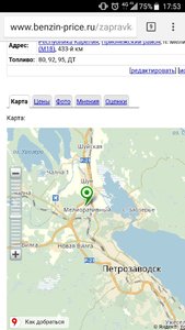

    Я обратно поеду 15го...есть желание заночевать в Петрозаводске...заеду вечером...что там из отелей поблизости?
  17. Dal'noboy
    Dal'noboy Живу я здесь
    6 июл 2013
    1.249
    Карелия респ.
    A4/B8 2.0TDI 2009г
    их сейчас очень много от Онего Палас 4*,до простых,есть прямо на трассе перед постом гаи http://www.vilgahotel.ru/
  18. sergey_f
    sergey_f Старожил
    17 май 2008
    14.322
    A4-All QU TDI CAHA
    Тут?
  19. ВасиличЪ43
    ВасиличЪ43 Старожил
    19 фев 2015
    7.308
    Кировская обл.
    Безлошадный..
    Так там и бугеля сами по себе раскручиваются..))
    У нас главный износ даже не в насосе а в приводном валу.. Там рабочая зона меньше, давляк на скручиаемость граней больше.
  20. Dal'noboy
    6 июл 2013
    1.249
    Карелия респ.
    A4/B8 2.0TDI 2009г
    да да,добро пожаловать.
