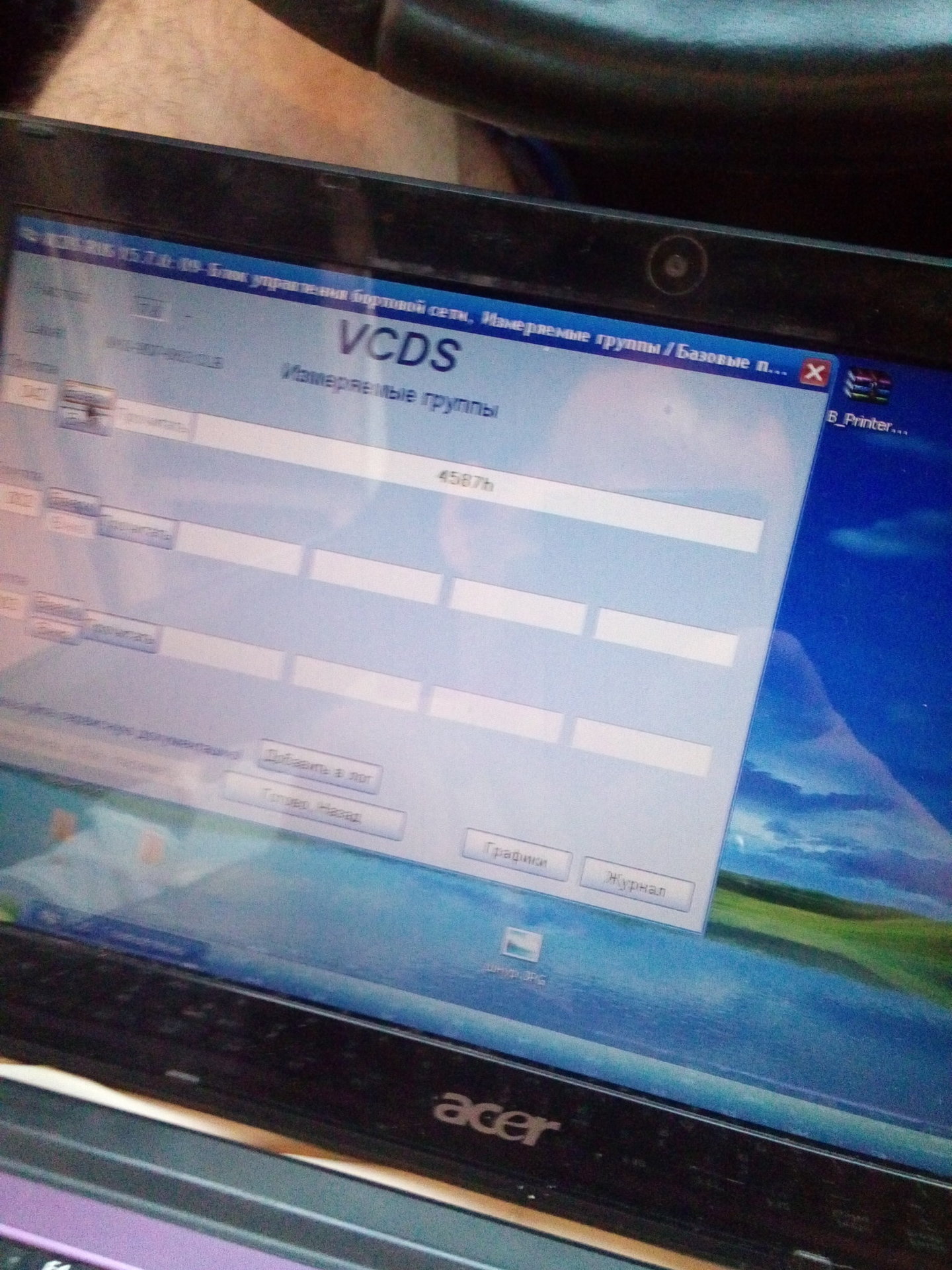

    народ, гляньте через VCDS 09-блок управление бортовой сети -измеряемые группы- группа 042 у кого сколько "часов" показывает и какой пробег на приборке. по этому показателю косвенно определяется реальность пробега. (в общем мне для опыта нужна статистика). ишем товарищу а4 б8 трактор мкпп.

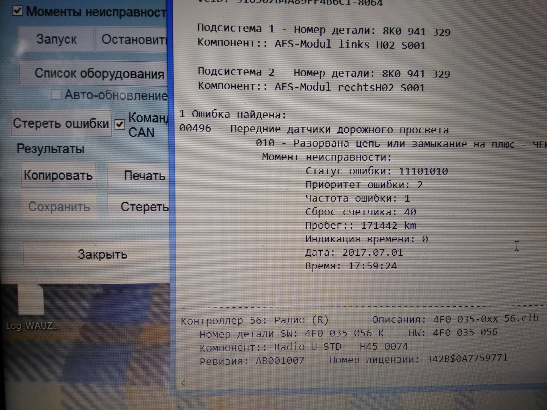

    Ещё ругнулся корректор - хер с ним...полярный день все таки))) IMG_20170703_203745.jpg

    Чую корректор (датчик) скоро полетит в помойку..))
