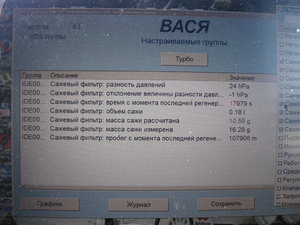

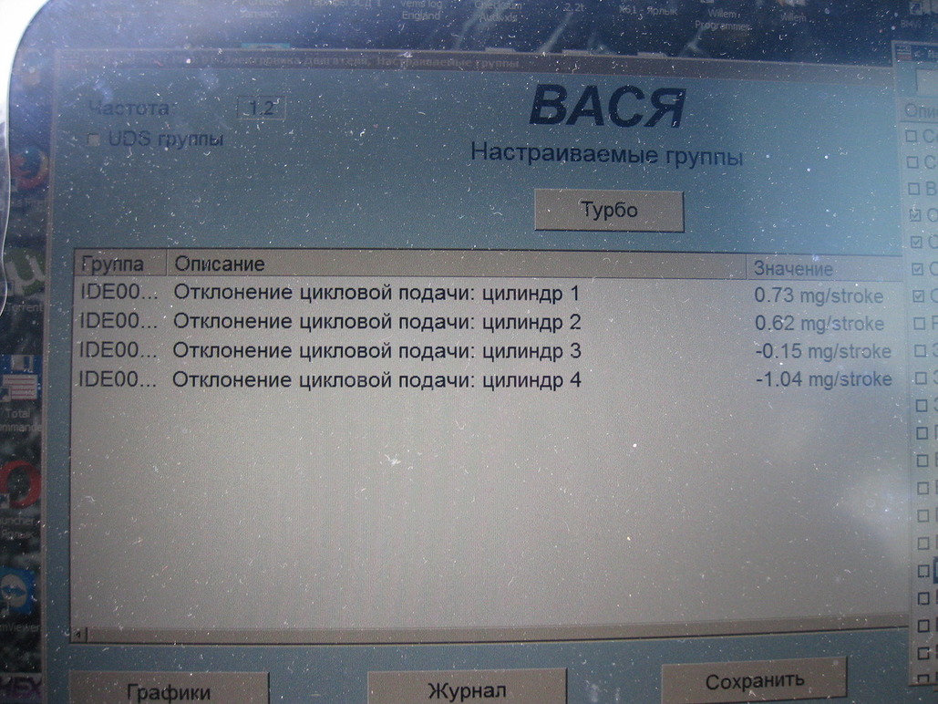

    Вчера глядел на предмет покупки а4 б8 2.0 тди CAHA (170 л.с.) по сажевику и форсункам вот такая картина Заявленный пробег 180 т.км. По состоянию салона и кузова близок к реальному(ну мож 50-70 скрутили, не больше). Сажевый походу скоро устанет?
  13. Ivan_n
    Ivan_n Живу я здесь
    4 ноя 2009
    2.929
    a4b8 2,0TDi '09
    по сажевому показатель за сколько засирается, если будет каждые 100 км прожигаться то плохо, а если раз в 700 км то обычное явление, по цифрам обычный сажевый, по форсам великоватые коррекции, но надо понаблюдать потому как может и свет фар и кондей и клима влиять на ХХ, все надо выключать чтобы был спокойный ХХ
