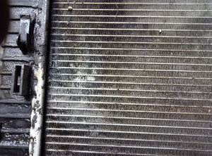

    не говори, предварительно причина в том что когда зимой грм менял, стошники криво поставили радиатор кондея, и он протер основной, вот что за млядство, всех и все надо перепроверять, зла нехватает, одно делают другое ломают, и сделать ничего нельзя, все такие

    уже снимают радиатор, попытаюсь отремонтировать, нет так попал на новый.

    в связи с этими событиями кто какой фирмы радиатор посоветует?

    китай на пару лет хватит

    хватит то хватит, боюсь что кривой косой будет, не встанет как надо

    короче, с радиатором версия потвердилась, протерся из за криворукости стошников.

    Забит он у тебя не хило. Промой и сетку повесь на лето.
