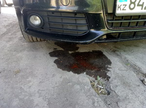

  18. Руслан55555
    Руслан55555 Живу я здесь
    30 ноя 2015
    1.260
    A4/B8 2.0 TDI
    запарило откуда то масло херачит, откуда то сверху над правым приводом и стекает по коробке, может из главной передачи, на сальник коленвала что то не похоже, сам привод и внутренний шрус сухой а защитный кожух над ним весь запотевший ну и вокруг все
    sergey_f нравится это.
  19. Руслан55555
    30 ноя 2015
    1.260
    A4/B8 2.0 TDI
    всем привет! нашлась дырочка в которую антифриз уходил, радиатор по ходу
