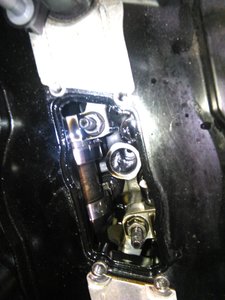

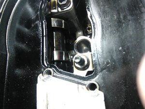

    1) Заменил форсу
    2)Устранил не герметичность Выхлопной системы. Стык турбы и колектора..
    3)Установил передние брызговики.
    4)Переобулся, но СКА снег иногда пропархивает. :laugh:

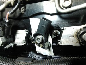

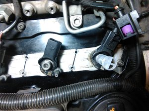

    Фосу заменил быстро. Как обычно. Откручиваем трубки высокого давления, обратку, снимаем фишку. Откручиваем крышку, поворачиваем её, откручиваем ещё пару гаек, достаём форсу..
    Двигатель вполне чистый..))

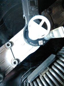

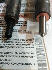

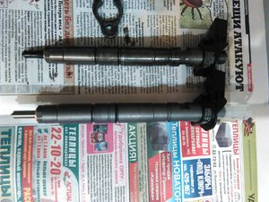

    Для сравнения старая форса и новая, разница в 10 лет, дата промаркирована..

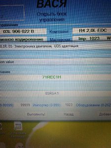

    Далее ставим новую форсу в колодец, изачально очистив его до идиальной чистоты. Это важно!

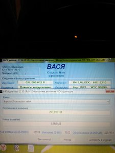

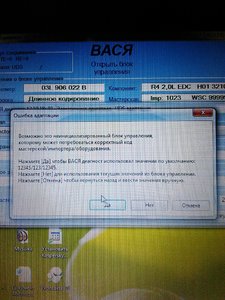

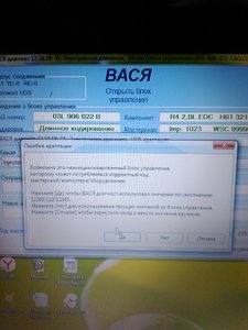

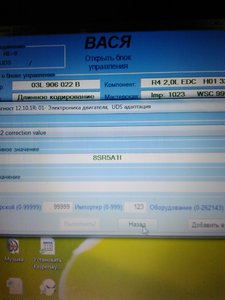

    Смотрим сверху IMA код. Прописываем новый инжектор в ЭБУ двигателя..
    IMG_20170513_090521.jpg IMG_20170513_092409.jpg IMG_20170513_092421.jpg IMG_20170513_092444.jpg IMG_20170513_092451.jpg IMG_20170513_092530.jpg

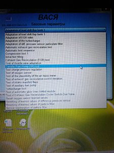

    Далее, запускаем ТННД, для того чтобы выгнать воздух из системы. Я это делаю так..
    Запускаем мотор и радуемся жизни.. ;)

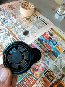

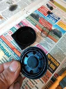

    Руки чесались, поэтому решил помыть мембрану маслоотделителя..

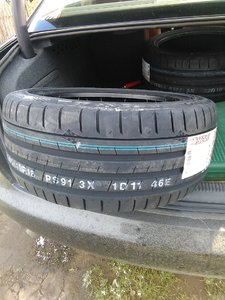

    Ну и сегодня съездил натянул новые тапочки..:beer:
