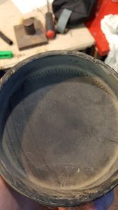

    А у меня опять вопрос. На прошедших выходных "мыл" движок многократной заливкой солярки, потом разок промывочным маслом. Грязи вышло море... Но суть вопроса следующий. Когда снял защиту на ней лежала резинка (фото ниже). Подскажите пожалуйста, откуда она?

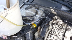

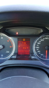

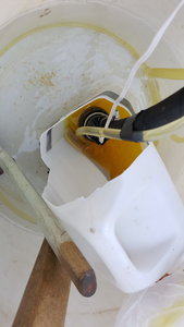

    Ну и на последок, Василичъ извините конечно, но решил я все таки промыть форсунки в гараже :). Чистил винсом, собрал то, что на фото... Если кому то интересно будет, пару нюансов.
    Сначала промывал без ведра с водой, электро насос перегрелся, так как начала промывка становиться теплой и сработала защита у него. Надо было сразу так сделать. Хорошо шланги купил с запасом, сделал своего рода холодильник. За время промывки два раза поменял воду. В принципе второй раз можно было и не менять. И еще один нюанс. Вынул предохранитель родного насоса, чтобы он не качал. Не знаю почему, но он все равно работал, причем работал как то странно, как будто рывками (включится и выключится). Ну и понадеявшись, что его отключил, подачу и обратку из бака не закольцевал. Забрызгало сильно соляркой моторный отсек, потом долго выгорало и воняло.Хотя увидел это секунд через 15 после того как завел машину. Когда закольцевал подачу и обратку и воткнул предохранитель, солрка бежала внутри шланга под давлением постоянно струей, а без предохранителя как буд-то плевки шли из подачи.
    В конечном итоге, Винс из прозрачной жидкости с легким желтоватым оттенком превратился в светло коричневую жидкость. На фото видно. Эффект от промывки - если честно, то я его не заметил :). Единственное, что расход на х.х. на прогретом движке, без фар и кондера, стал часто показывать 0,6-0,7л. До этого в основном было 0,8 литра, иногда только 0,7л

    На ней же номер есть
    http://euroauto.ru/firms/vag/038105278a/

    что-то сразу не догнал... спасибо! ;-) Завтра попытаюсь посмотреть откуда отвалилась и надеть. Интересно каким образом она отвалилась...

    Так это не с вашей машины..)) Шутка..))
    Намбер 4А

    :) :) :) Шутка удалась, удивился бы еще сильнее если следующим постом было написано, что это шутка. Волна удивления начала во мне подниматься )))
