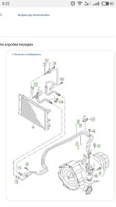

    нет, нет гермитичности в месте входа трубки в радиатор, запарился уже, уплотнительное кольцо менял, герметик мазал, а толку нет, вроде как на конус там соединение, хрень какая то

    вот такая хреновина номер 12

    трубка пихается в радиатор а затягивается болтом сбоку, на фото номер 12

    Понял. Т.е. кольца менял, толку нет? Может они косЯчные? Или оригинал брал?

    оригинал, дело не в них, там сколько помню всегда течь была, я вообще хочу чуть потолще запихать, там 11.5 на 3, вот думаю может 12 вмандюлить, может тогда перестанет

    Течь в основном с левой стороны. Сальник, х.з. Спереди, возле шкива течи то особо и нет. Для начала попробуй подтянуть болты потдона.. Так же с этой стороны находится теплообменник. Вот он под номером 12..
    Обрати внимание в целм на этот узел..

    Попробуй.)) Если впихнешь, то хуже не будет. А отверстие в радике пластик? Может там износ какой или трещина?

    нет в радиаторе посадочное место из нержавейки, есть еще подозрение что течь между посадочным местом и самим радиатором, боковушки то пластиковые но это крайне маловероятно
