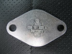

  9. Руслан55555
    Руслан55555 Живу я здесь
    30 ноя 2015
    1.260
    A4/B8 2.0 TDI
    И еще вопрос, не поскажите номера заводских заглушек ЕГР, нашел в интернете номера двух вариантов, но вроде как они на Б7 идут
