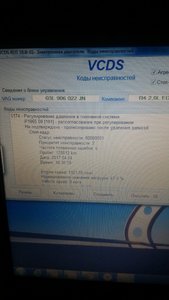

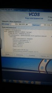

    Всем привет, куда копать надо по топливной системе? загорается спираль и машина не едет не подскажите. И на оборотах давления надува разное, но ошибки нет.

    Возможно, регулятор давления шалит...
    Двигатель сваливается в аварю, по завышенному давлению в рампе.
    Надув тут не причем.

    Поддержу...у меня был забит фильтр тонкой очистки на регуляторе, привело к замене...но можно его и почистить...
    Это может быть следствием использования некачественных топливных фильтров, попадания воды в рампу, использования очисток топливной системы....
    Анализируй...принимай решение

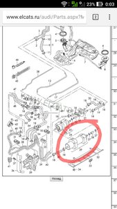

    этот фильтр? Если нет то где он находится и номерок для замены

    Он прям на регуляторе(носик) отдельно не продается...вместе с регулятором...но его можно сдать почистить)

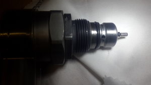

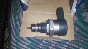

    №8 на схеме.(заказывать вместе с №9)..регулятор есть у меня б/у -по очень клубным ценам))) но это если он навернулся, так то его можно почистить) (фото регулятора ниже)

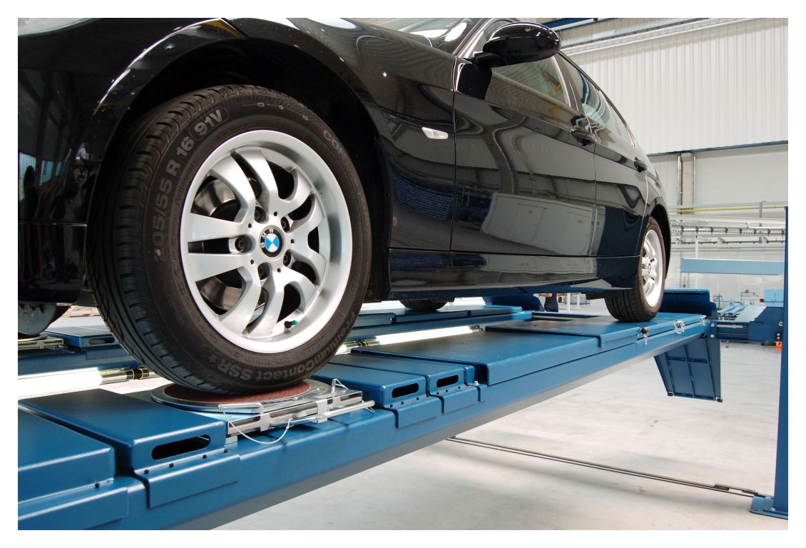

    ясень пень. тока в каком сервисе есть яма. все на подьемниках. это второй раз как я приехал уже один лег и втроем давай шалтай-болтай

    о таких подъемниках у вас не слышали? )))

    слышали. да вот тока один нюанс - стандартные подъемники с лапами берут, если не ошибаюсь, до 3х тонн, этот подъемник берет до 5 тонн. соответственно и разница в цене. не думаю, что все готовы разориться только ради проверки стоек стаба )))) это раз. и два - если человек должен быть ПОД машиной, а два - три раскачивают сверху, то как им это делать?
    зы: кстати конкретно это развальный стенд. а он с оборудованием стоит еще дороже
