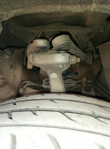

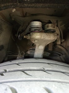

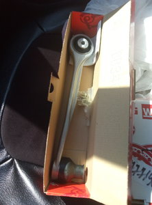

    привет василичь что то я не понял, то ли я не правильно лево право понимаю. водительская сторона в каталогах эта левая или правая? мне нужен был рычаг водительский, заказал 1179 а это по ходу с пасажирской стороны, они вообще взаимозаменяемы? потому как отличие только в ребре жескости у одного слева у другого справа а так шаровая и сайлент в одной плоскости, в общем теперь у меня два одинаковых рычага прямых и слева и справа.

    вот это какой рычаг? водительский?
  4. Dal'noboy
    Dal'noboy Живу я здесь
    6 июл 2013
    1.249
    Карелия респ.
    A4/B8 2.0TDI 2009г
    8K0407505A -слева /
    TRW-JTC1179
    рычаг передний верхний левый!\ Audi A4/A5 1.8-2.0TFSi/2.0-3.0TDi 07>
    8K0407506A-справа
    TRW -JTC1180
    рычаг передний верхний правый!\ Audi A4/A5 1.8-2.0TFSi/2.0-3.0TDi 07>
    слева -водительская сторона/справа пассажирская
  5. Руслан55555
    Руслан55555 Живу я здесь
    30 ноя 2015
    1.260
    A4/B8 2.0 TDI
    разобрался рычаги шиворот на выворот стояли, что за олени их ставили, теперь справа криво стоит а слева где поменял все как положено, спецально а6 остановил чтоб посмотреть как у него стоит
  6. Руслан55555
    30 ноя 2015
    1.260
    A4/B8 2.0 TDI
    вот теперь правый отреставрировал (ждать когда придет новый нн вариант)завтра поменяю и будет все по феншую, а старый правый (а как теперь выяснилось левый) будет в запасе. теперь остался вопрос по развалу ушел или не ушел он
