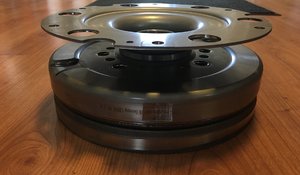

    это я ктому что - качество топлива имеет большое значение

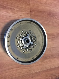

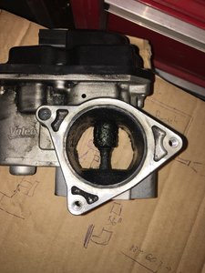

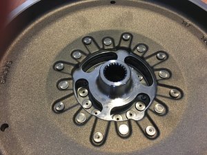

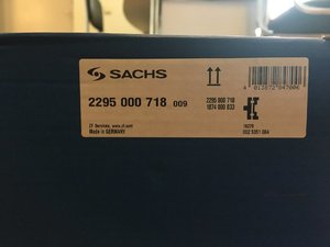

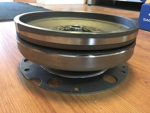

    Счастье привалило... всего блин 280 €
