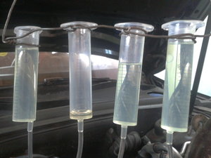

    Завтра планировал в гараже повозиться, подскажите, примерно за минуту на х.х. какой нормальный объем с обратки форсунок?

    Насосфорсунки и К.Р., это не совместимые вещи..))
    Чем меньше тем лучше. В мануалах пишут, что если хотя бы одна форсунка по показаниям в разы превышает остальные, то она подлежит замене. Я думаю за минуту не более 20мл. ИМХО.
    Вот у себя проводил тест перед заменой форс. Третий цилиндр, новая форса.
    Перед тестом не забудь пережать обратку с форс, и во время теста, не в коем случае не превышать обороты х.х.!

    Спасибо за своевременный совет, про обратку! :) У меня получилось у всех форсунок практически вровень, за 1,5 минуты около 7-7,5 мл солярки. Наверное, это не плохо?!

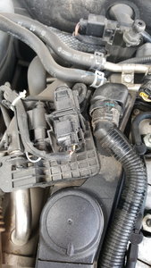

    А у меня еще один вопрос сразу. Снял пластиковую крышку двигателя и... вот не помню, чтобы у меня такой хомутик стояд раньше и контакты открытыми были. Кажется на фото ниже эти разъемы закрывались крышкой, или я ошибаюсь?
  9. Carismer
    Carismer Участник форума
    6 дек 2013
    444
    A6 C7 Allorad
    Так должно быть, у меня так же
