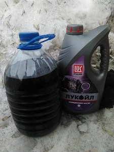

    Вот нашел фото последней промывки..
    В это бы превратилось новое масло, пусть не сразу, но в скором времени..

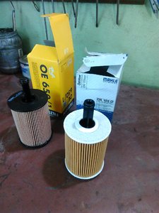

    Заменил очень вовремя поздравляю)) посадочное в масляном насосе практически не разбивается, у меня было так же, а вот в валу самое страшное. Пишут что новый шестигранник прочнее, ерунда, твердость на нем 40, и на новом 40. отчет клевый. Про промывку не слышал. А масло какое залито? я себе масляный фильтр поставил манн, нормальный?, а вот воздушный фильтрон. Топливный махле. ГРМ ремень кстати был практически как новый, родной. И еще такой вопрос, с завода ролики идут инна?

    Масло Профи Кар, допуск соответствует. Ман, нормальный фильтр, а вот Фильтрон, максимум в салон только ставить.
