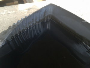

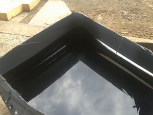

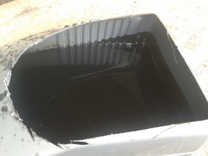

    Как и ранее обещал, выкладываю отчеты по замене масла с промывкой. Замена была 9т.км. назад
    В итоге через мотор пролил 4канистры Лукойла промывочного..
    Первый слив, масло черное.. Второй.. Ни лучше.)) Третий, уже лучше..
    Ну и четвертый слив был, чистым. Мыть или не мыть решайте сами.

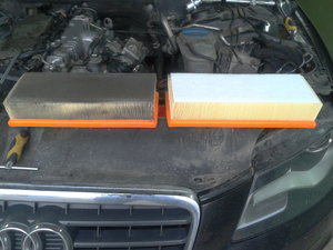

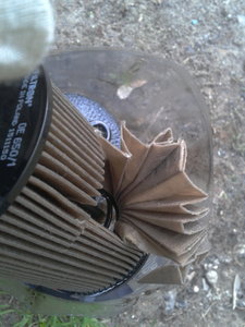

    Масленный фильтр, поставленый на время промывки. Как видим никаких отложений, кусков нет. Воздушный, прошел всего 7т.км

    Промывка -зло!!! Если и мыть, то мойте обычным маслом...Не такое уж оно и дорогое...4 л. Люкс sn -1.5 тыс.

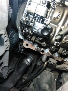

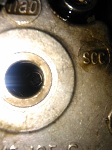

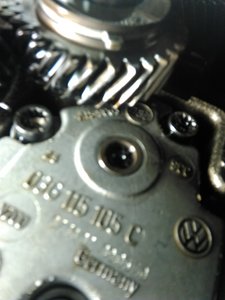

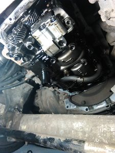

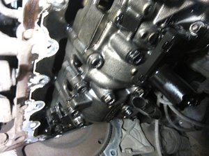

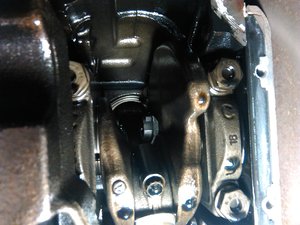

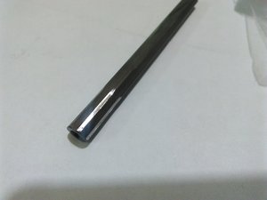

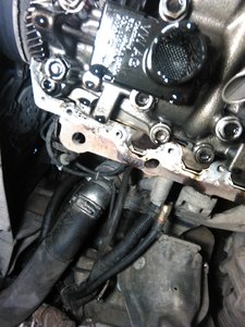

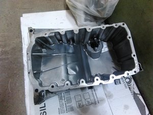

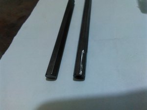

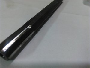

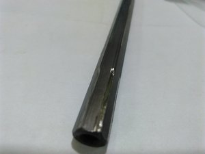

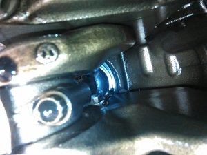

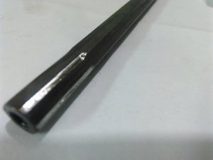

    Наездив 9т.км, с заменой масла решил заменить привод маслонасоса, или попросту шестигранник.
    Снова моем мотор. На этот раз без сумашествия.)) Берем одну канистру промывочного. Масло снова сливается черное. С фотами проблема. Глюк в телефоне, или х.з. Найду, позже закину.. Для скептиков. Маслозаборник так же чист, потому что это не бензин. Тут не грубых отложений, лака и т.д.
    Далее, снимаем защиту ДВС, КПП, откручиваем двигатель от опор, откручиваем втулки переднего стабилизатора. Рулевую рейку. Вывешиваем двигатель. Откручиваем подрамник. Подрамник я полностью не снимал, только чуть его приотпустил. Далее снимаем масленый потдон(картер двигателя). Находим маслонасос, снимаем стопор привода. сам привод я вытянул магнитом, хотя на старом внутри есть резьба( в новом нет)., а значит его еще можно вытащить завернув болт. Вобщем кому как удобнеее.
    IMG_20170323_140034.jpg IMG_20170323_140059.jpg IMG_20170323_140214.jpg IMG_20170323_140238.jpg IMG_20170323_140316.jpg IMG_20170323_140346.jpg IMG_20170323_140422.jpg IMG_20170323_145319.jpg IMG_20170323_145406.jpg IMG_20170323_145417.jpg IMG_20170323_145447.jpg IMG_20170323_145453.jpg IMG_20170323_154925.jpg IMG_20170323_155547.jpg
    Как думаете, сколько бы еще я успел проехать...? Эксперименты, как правило обычно заканчиваются не дешего. Цена нового шестигранника, капьё. Работа по замене безценна. ))))

    Лукойл промывочное, это минералка с пакетом моющих присадок. Обычное масло, не!? Мыл им и буду мыть.. ;)

    молодец ,поздравляю с новым карандашом :icon_alc:,как выкрутились болты в конце поддона?на яме менял или на подъемнике? и сколько по времени?

    Выкрутились неплохо, хуже было закручивать.))
    Менял на яме в гараже. Полный не удобняк! Ушел целый день с перекурами. Особо не торопился, таких целей для себя не ставил. :)
    Подъемник, это шик!)) :D

    Серег! Я до этих всех промывок, масло менял через 5т.км. А кули толку! После четырех замен бросил эту затею. Судя по тому, что ты увидел на фото, новое масло так же точно, что и промывочное, моментально превратится в гавно. Это последствия европейского сервиса раз в 30-35т.км. Сервисная на руках.))
    После промывки Лукойлом, мотор стал явно чище и масло темнеть стало дольше.

    Да, последнее время, тоже все сам. :nod: Тут кто то спрашивал про прочность карандаша, так вот старый карандаш я чутка потестил, каленый он. Удары, закусы терпит.
