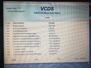

    на каком то немецком форуме читал про такую же или похожую проблему - чел писал что машина не стабвильно работает на холостых - скидывает адаптацию клапна (хз какого - я так и не нашел где ее даже скинуть можно) и машина после этого день два работатет нормально - итог - замена клапана на рейке
  8. Carismer
    Carismer Участник форума
    6 дек 2013
    444
    A6 C7 Allorad
    Вот

    Не, на ХХ работает стабильно со стабильной коррекцией, просто при глушении и включении зажигания, когда происходят адаптации исполнительных механизмов, в какой то момент неадекватно регуляторы выставляются и при заводке нету требуемого давления, а пока машина не заведется ошибки не запишутся. При преодолевание крит. оборотов КВ сразу схватывает и стабильно работает..
    НО пока было такое один ед. раз.

    спасибо за лог поизучаю

    судя по логу у меня там вообще все плохо :)))

    машина прогретая? судя по расходу на ХХ то нет

    Походу это утренний пуск, когда у меня вибрирует вся машина жутким образом
