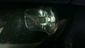

    Позже приложу фото именно ночью на дороге, и спереди ночью обе фары, фото внутри.

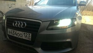

    что за наворот фар ? это диодные такие ? лучше чем сток ?

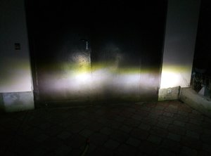

    Сомнительная замена. Свето-теневая граница размыта, низ вообще не подсвечен. :)

    Михаил, судя по первой картинке, источник света не в фокусе. Причину не знаю, но твой авто для других участников движения - большая проблема.

    Определенно! Честно, не понимаю я этого. Если уж и улучшать что-то в авто, то именно улучшать. А замена заводских ламп на лампы, не предусмотренные конструкцией фары, - это из области издевательства над собой и другими. Ездил как-то с результатами подобного "тюнинга" - вкрячили ксенон. Снаружи все красиво, но садишься в авто и понимаешь что фары просто светят, в никуда, а не освещают дорогу.

    абсолютно правильно,вот поэтому очень часто фины при пересечении границы проверяют какую лампу русские вкорячили в фару.А последний хит который ну очень раздражает,это когда спереди вместо дополнительных ближних фар ставят диодные фары рабочего света,вот за такой "тюнинг" штраф должен быть однозначно и не малый.

    поставил себе филипс че то типа экстрим вижн или найт вижн. в общем ++++ к стандартному. светят хорошо. иногда правда встречка помаргивает типа на дальняке. цена - 1т.р. комплект. хватило на два года. имхо лучше стокового осрама и т.п. даже ксен не хочу ставить, ибо вижу как он светит в безлинзовых фарах, про диод думал, но много про ошибку слышал, хотя сейчас кЕтацы уже зашивают доп сопротивление и все гуд, но ЗАЧЕМ???

    Които хороший галоген) а за лэд гайцы могут подтянуть легко, вплоть до лишения....И правильно сделают!!!

    Ну в общем отзывы прочел, и по поводу слепит тоже, Стандарты БМВ слепят сильнее, лампа сделана так что там 2 диода светят в стороны ( а галоген светит полностью, потому как прозрачная колба) по фото не передать ощущений, граница четко видна, и фары светят перед машиной метров 5. На дальний интересно поставить, как будет. понял что нужно писать видео чтоб было разборчиво. ) Вчера пару часов поездил за городом, хоть бы кто моргнул))) покатаемся пару дней, посмотрим что к чему "Универсальные" водители вообще думают что ближний это габарит)))
