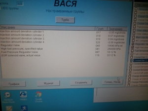

    Ну думаю падла, тебе хана... ключ на старт и маслаю не жалея стартера 5 сек, 10 сек, оп первая вспышка, потом потом еще пару вспышек, потом подключение остальных цилиндров и оп заводка ровная работа 1 сек, бац и заглохла.... Смотрю на АКБ уже 60% посидел минут 5, еще раз насосы повключал, прочитал васей ошибки - НЕТ... Решил идти вобанк... благо замена стартера описана... Ключ на старт, Маслание 5 сек, 10 сек, 15 сек, вспышка, подключение остальных цилиндров, как буд-то тепловоз заводится в минус 40, и завелась. Заработала стабильно, не глушил, подзарядил АКБ чутка, ну и залез в ошибки. Их там нет... После работы и прогрева двигла заглушил, завел как по маслу. Посмотрел группы. скрин ниже прилагаю..
    Мои предположения: пару раз за пол года машина заводилась чуть дольше обычного, сегодня заводилась как СКОТИНА (простояла на стоянке 6 часов)... куда ушла соляра? или регулятор мозги парит? или форсы скинули давления в обратку. Завтра утром проверю заводку.

    Показатели после заводки

    Надо обратку форс проверить однозначно! Это первая болезнь -может одна и сливает..
    Но тогда почему ТНВД так долго набивал давление? Может воздушка хапнул или водицы?
    Регулятор? Ну хз...Может залип в открытом состоянии?...Хз...
    Когда фильтр менял топливный?

    Кстати...Еслиб давление низкое было -датчик бы ругнулся...

    Двигатель то не запускался скорее всего из-за отсутствия или нехватки рабочего давления в рампе. Вобщем нужна диагностика ( проверка), поиск порождающей причины. Ну или плюнуть и ездить до аварийного режима. Выбор за тобой, но просто так, ни чего не бывает.

    На низкое давление в рампе ошибки вылезают и спиралька на приборке, у меня осенью так было, в итоге ТНВД менял.

    может кто снимет васей свои показатели...

    Мне бы данные по давлению.. Если будут косяки, то пойду манометр покупать... Завтра тачку в гараж загоню (если за ведётся), а то ночью в луже на улице с фонариком диагностика затруднена..
