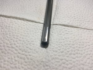

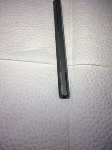

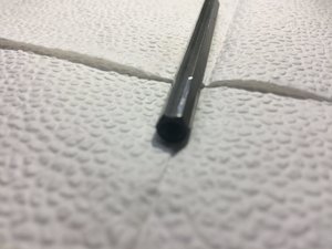

    Сегодня поменял шестигранник. Сказали, что очень вовремя. Пробег 270 т.км. Фото старого позже выложу. Но то что его однозначно надо менять 200-250 тыс. это точно

  9. Vit.vy
    Vit.vy Живу я здесь
    1 дек 2014
    1.350
    Да уж , точно вовремя . А где менял?

    Т.е шестигранник 100 мм?

    По фото вроде как 70

    шестигранник 77 мм

    Ошибок быть не может. 10 год-100мм..

    Значит всеж модельный год не 10й)) или мотор не родной

    #6698 dmx902, 25 фев 2017
    могу вин сбросить, проверяйте
    и вообще, модельный год у ауди начинается как правило с 1.06 текущего года
    измененный блок балансиров начали устанавливать 19.10.2009.
    Поэтому ваши предположения о привязке 100 мм шестигранника к 2010-му модельному году не верны.
