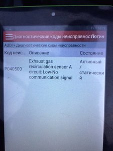

    Забрал коня))) все гуд)) все работает как часы, но.... Горит чек, ошибка p040500, и горит подушка безопасности. Где копать?

    Что то при сборке морды. Датчик удара, может что ещё)) васей диагностил?

    Крашсенсоры находятся под фарами, на телевизоре, фиксируются не много по другому чем обычные фишки, скорее всего незащелкнули до конца, у меня похожая ситуация была

    все таки васей бы почитать и посмотреть работу егр

    Васи нет((( на сто смотрели. До ремонта не было ни чана ни проблем с ЕГР, и с подушками тоже.
