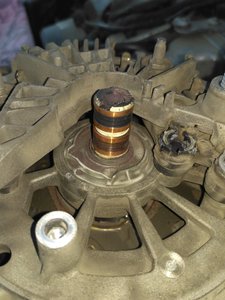

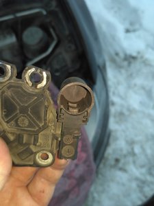

    небольшой гайд по ремонту генератора.
    итак имеем генератор 03G903016G от Valeo. Он же TG14C020.
    В субботу загорелась надпись на приборке, что акк не заряжается. Заглушил, завел - все пропало. Немного покатался надпись опять появилась. Пока туда-сюда, в общем к дому подъезжал уже с намертво погасшей панелью. Остальная электроника отрубилась еще раньше (очковато было наблюдать эту картину как все по очереди отрубалось).
    Акк за ночь подзарядил, авто завелось нормально... Проклятая надпись горела.... Значит копать гену.
    1. Скинуть ремень. Проверить шкив. Если прокручивает в обе стороны - замена. Но, не мой случай.
    2. Снял гену. Снял интегралку.
    На кольцах ротора заметил выработку (хорошо было бы проточить), а вот чего я можно сказать не заметил, так это щеток. Логично предположив, что щеткам капец стал копать новую интегралку. Ценник - 3,5К+ за оригинальную Valeo и 1,5К+ разный кЕтайский ноунейм. Т.к. дело было в воскресение в семь вечера и найти новую интегралку не представлялось возможным (хотя, через 500метров от меня была контора где они были, НО я поздно об этом узнал) и смирившись с потерей оригинальной решил все таки почесать руки. Для начала откусил пипки где зажаты были концы щеток. Выпаять остатки щеток так же не надо много мужества. Далее мне проще, т.к. имею доступ к различным видам генераторных щеток, остальным рекомендую поход в автомагазин для подбора подходящих. Брать лучше чуть больше, лишнее сточив плоским напильником, но не переусердствоавать, т.к. излишне болтающиеся щетки могут переломиться. Сборка в обратной последовательности. И Чудо произошло!!! Несколько тысяч сэкономленных рупий + у вас осталась все таки оригинальная интегралка.
    Dal'noboy и sergey_f нравится это.
