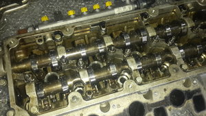

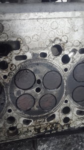

  2. sergey_f
    sergey_f Старожил
    17 май 2008
    14.322
    A4-All QU TDI CAHA
    Трещина и состояние после перехода на Лукойл...После трех замен)

  3. black876
    black876 Участник форума
    9 ноя 2009
    335
    Audi A4/B8 CAGA
    Какое именно масло было? Уверен, что причина в нем? До перехода состояние ГБЦ оценивалось?
  4. Vit.vy
    Vit.vy Живу я здесь
    1 дек 2014
    1.350
    Имелось в виду состояние головы после лука , масло к трещине не имеет отношения.
    sergey_f нравится это.
  5. Ivan_n
    Ivan_n Живу я здесь
    4 ноя 2009
    2.929
    a4b8 2,0TDi '09
    как видно с фото клапана не засраны и камера сгорания отличная, следовательно сажа там не накапливается))) все выжигается)
