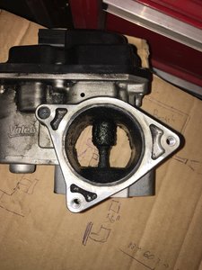

    Почистил егр
    На фото егр после 200к пробега
    Ни каких изменений не заметил в поведении авто после чистки егр.
    Расход такой же как обычно

    Зато работу провел))) это операция как "пыль с панели протереть" на скорость не влияет)

    У меня такой вид после 6000 так что дт явно хуже у нас

    Впускной коллектор, его вход что с ЕГР соеденен - конечно какпец как зарос, снять его - я полагаю гемор еще тот - а ведь его тоже почистить надо!
    Одного не понимаю, откуда масло ? из сапуна от вентиляции картера ?

    с патрубка турбины пары масла смешиваются с егоркиными газами и происходит зарост))) когда у вас зарастет так, что машина не будет развивать 320 нм, то тогда можно замарочится. ТАМ такие такие сечения, что турбе достатчно будет давить воздух, если даже зарастет наполовину..

    тото я и думаю что машина только 300 нм в городе развивает... мож за городом попробовать ? :))))

    Впуск почисти будет 400 развивать.

    Никакого гемора, на первый раз за час с перекурами уложишься.
    Если сняв патрубок с турбы, будет все сухо, то вариант Б. Проще говоря с маслоотделителя.

    на моём авто - эта труба в масле именно в том месте где маслоотделительный сапун стыкуется с ней. маслоотделитель не чистится ведь! откуда такое обилие масла ? сопративление ДПФ что ли ?

    Вы про трубку вентиляции картера газов? Я ее почистил недавно...Говнища в ней конечно было ппц сколько)

    Пардон, я писал про турбину.
    А каком обилии масла идет речь?
    Если что, масло на выпуске есть всегда, и у всех, главное правильно понимать ситуацию, чтобы по пустякам не создавать паники.
