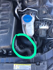

    В бачке сильно поднялся уровень при 90 градусах на приборке - хотч на холодную чуть выше минимума - под бачком сухо
    Но вот скажите - патрубок что на фото отмечен - должен быть горячим ?
    Он градусов 25

  2. sergey_f
    sergey_f Старожил
    17 май 2008
    14.322
    A4-All QU TDI CAHA
    Уходит в небольших количествах)
  3. sergey_f
    sergey_f Старожил
    17 май 2008
    14.322
    A4-All QU TDI CAHA
    Он должен быть теплым...Горячим он будет летом. Как вы определили что 25? Если он для руки теплый, то он теплее чем 36.6))
  4. Carismer
    Carismer Участник форума
    6 дек 2013
    444
    A6 C7 Allorad
    Термопара типа K - приложил и определил.
    Во вторых не путайте - температура тела не влияет на определине температуры.

  8. Ivan_n
    Ivan_n Живу я здесь
    4 ноя 2009
    2.929
    a4b8 2,0TDi '09
    с картоном это патрубок до 90 кипятил, а при коротких поездках не более 5 км патрубк еле теплый (но нынче я 5 км езжу с выкл. печкой) за 10 минут машина успевает прогреться до 80 градусов при 15 град. морозе). Вот что значит малый круг без участия печки)), как только печуру врубаешь, становится неинтересно
