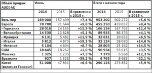

    Давай так, у нас у обоих пока только наши субъективные мнения. Давай попробуем подкрепить свои версии объективными данными.
    Вот к примеру я тебе говорю, большинство дизельных авто к трём годам имеют пробег 150000. Или, основная масса продаваемых авто имеют возраст 3-5 лет. Думаю это и есть средний срок владения автомобилем в Германии. Не понятно, почему немец после продажи 5-ти летней тачки садится в 20-ти летний дроволёт по-твоему?
    У меня другие данные по Германии, смотри статистику по Ауди за полгода. Думаю такая же статистика у пропеллеров и МБ.
