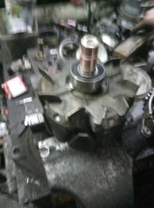

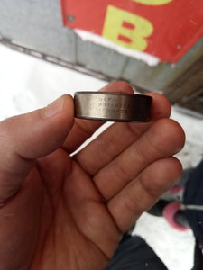

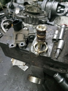

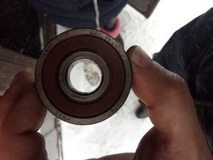

  13. Руслан55555
    Руслан55555 Живу я здесь
    30 ноя 2015
    1.260
    A4/B8 2.0 TDI
    Всем привет!вчера точнее сегодня утром доехал до алма аты, только выехал, вылезла ошибка по генератору, вскрытие показало конец колектору и щеткам, господа стошники когда грм меняли на прошлой неделе не отдефектовали, в итоге пришлось менять колектор, щетки и подшипники, и только к 17.00 выехал. Самое удивительное что до этого одна ксеноновая лампа мозги делала, за полчаса могла по три раза потухнуть, а после ремонта гены всю ночь горела хоть бы хны, в город заехал по пробкам опять начала тухнуть, такие дела
