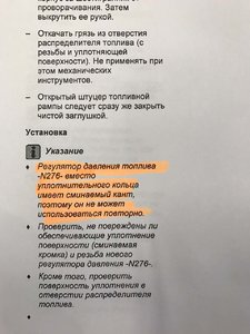

    я думаю будет интересно почему уплотнительное кольцо редукционного клапана
    имеется ввиду позиция 9

    Правильный ответ можно найти в эльзе, не? :)

    Как минимум проверить всё же стоит..

    А вот это ни о чем не говорит..?
