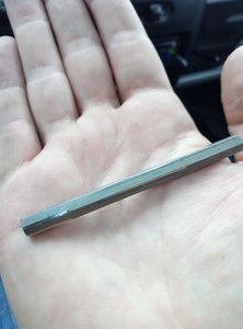

    Поменяли шестигранник, состояние на фото, в поддоне дрстаточно чисто отложений нет

    Пробег? Левый сточеный конец куда входит в насос или в вал балансиров?

    Пробег 291500 км, не знаю какой не присутствовал при замене, приехал уже сняли

    Думаю, всё же в насос, от меньшего пятна контакта, износ в этом месте выше..

    Узнал у мастера сточеная сторона внуть была

    Ммм! А интересно, насколько глубокое отверстие в валу балансиров? Ведь если оно достаточно глубокое, то поставив длинный карандаш, можно добиться наименьшего износа граней..
    Возможно, этим и объясняется обновленный узел с 10 ого модельного.

    Нет он до упора входит по моему иначе мотылялся бы там, 3 см от стопора отодвигался бы все таки это было бы заметно по износу шестигранника, да и достать его было бы не просто если б была возможность провалиться

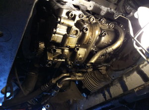

    Пасадочное в валу 16 мм, мерял когда разобрал, размер от внутренней части посадочного до стопорного кольца в насосе 78мм, т.е. 1мм зазор( читал что это тепловой зазор), посадочное сделано под шестигранник не 6 мм а 6.1 или 6.2, из за этого его и проворачивает. Отдал на завод, свой твердость вала и шестигранника 40, тяжело поддается обработке.
  9. Shift_Михаил
    Shift_Михаил Участник форума
    16 окт 2016
    174
    Audi A4 B8 2.0 TDI cvt
    Есть вопрос, был на сто, разобрали мне там все машину, фары , бампер, радиаторы, телевизор и мотор, чтоб узнать причину. Теперь мне объявляют ценник. Даже не знаю что им сказать. Кроме шестигранника, заказал ремень грм контитечь с помпой и роликами, масло, все фильтра, пробку сливную, вообщем пока стоит чтоб все поменяли!

    Если бы он 3 см мотылялся, то рано или поздно вывалился бы из вала! И давление пропало.

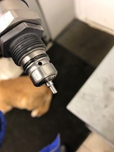

    найдена причина моих бед)
      95,9 КБ
      78
  13. ВасиличЪ43
    ВасиличЪ43 Старожил
    19 фев 2015
    7.304
    Кировская обл.
    Безлошадный..
    Не прошло и полгода.. :D
    Я у себя его тоже менял. По дурости.. :facepalm:Ну да ладно. Будем думать, что обновил.
  14. sergey_f
    sergey_f Старожил
    17 май 2008
    14.322
    A4-All QU TDI CAHA
    чего молчал?))) только прочистить надо и делов то))) будет запасной...хер с ним)
    вот темка интересная....говорят причина всему -некачественный топливный фильтр и можно вставить доп фильтр
    ну еще выложу устройство регулятора...так чтоб понимать что ломаться там особо нечему))

    Не, у меня вообще не в нем дело было!
    Позже почитаю, а я ранее тут уже говорил, и планирую поставить доп. фильтр. Но уже вертикальный, а не ту печаль, которая у нас на днище..
