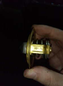

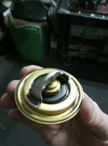

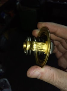

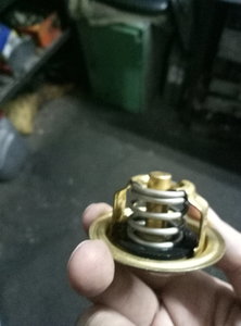

    Термостат, тот что стоял, до сих пор сомнения в правильности решения по его замене, но епт как подумаешь что туда лезть так муторно. Хотя опять же а вдруг новый раньше старого накроется

    Так проверь его, и сомнения отпадут..
    Терпимо, ничего страшного.
    Все возможно.))
