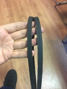

  6. Carismer
    Carismer Участник форума
    6 дек 2013
    444
    A6 C7 Allorad

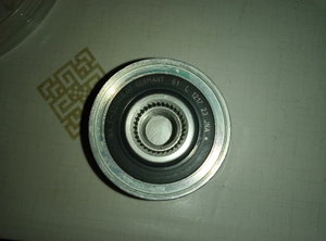

    Ремень SKF
      307,7 КБ
      35
  7. sergey_f
    sergey_f Старожил
    17 май 2008
    14.322
    A4-All QU TDI CAHA
    Кулак ossca...Даже ВАГовский номер набит...Вот точно поставщик ВАГа...К бабке не ходи))

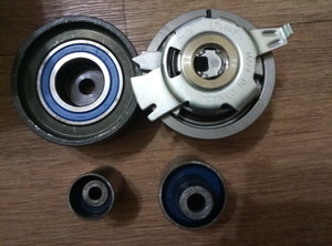

  15. Vit.vy
    Vit.vy Живу я здесь
    1 дек 2014
    1.350
    Будешь менять натяжной ролик , обрати внимание на пружину , если в том ,что у тебя стоит , пружина мощнее , чем на новом , тогда скинь надписи , названия с него.

    Сегодня погода как вчера... поменял ремень генератора на старый установленный еще на заводе - 180к ремню а по состоянию как новый Bosch, итог - никакого свиста, рокота, скрипов... тормоза с самого начала есть!!!! И слава богу!
