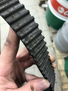

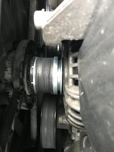

    Как думаете - что могло вызвать такие повреждения ?
    Причем после замены натяжителя - писк ремня не ушел - более того - появились другие шумы после холодного пуска - длятся пока не прогреются... 8000 км назад менял грм комплект ИНА и ремень генератора с роликом ИНА - ремень гены 1580 - как и в этке... муть какая то - наверное сервисмены косячные - а ведь Bosch Car Service

    На фото, я так понял меняный ремень? А что за полоски не нем? Не трещины ли случайно!?))

    Может подклинивал какой то из роликов

    Надо все ролики смотреть...Свист не с проста...Плюс на генераторе подшипник

    На генераторе скорее всего нормально все будет , скорее всего ролик , ремень разрушен с не рабочей стороны

    Ремень меняный. Полосы - это трещины в ремне, через которые даже канавки шкива гены видны, шкив кстате совсем недавно.менян... так же как и натяжитель, примерно 1500 км тому обратно! Остальные ролики менялись 8000 км тому обратно. Может дергает что то в части грм - ведь у них общий ролик тот что хитрой конструкции и стоит на коленвале ?

    Ну вот смотри. Возможно! Изза приехавшего шкива,(возможно муфта заклинила), либо натяжителя, твой новый ремень рвало в щепки. Шкив ты поменял, а ремень остался старый. :) Меняй снова ремень. Тут ничего не поделать.
