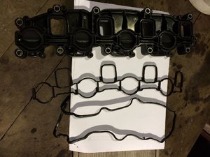

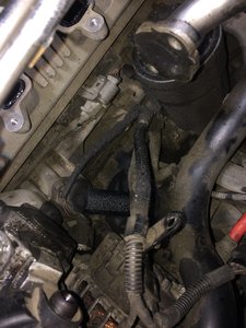

    Доброе утро, подскажите номера прокладок впускного коллектора IMG_1640.JPG , особенно интересует кот. на заслонках стоит. Предполагаю что из-за нее на движке такая кака IMG_1632.JPG

    Я в свое время одну из прокладок, так и не нашел. Если не кто не подскажет, позже погляжу. А грязь на моторе, не из-за этих прокладок, а с дренажа, что в ЕГР.

    И как с этим бороться, там вроде прокладок никаких нет?

    Комплексный подход, она же профилактика.

    а зачем там бороться, прст трЯпочкой протер и все... там того масла кот наплакал

    Я тоже пытался бороться. Такая же ерунда была. Дохлый номер. Там получается износ втулки в которой шток ходит самого клапана ЕГР. Из-за этого "какаха" в виде паров попадает в ЕГР, а из него , через дренаж, на двигатель. В конце купил новый, когда зубья шестерен сожрались внутри ЕГР и двигатель теперь в чистоте.
