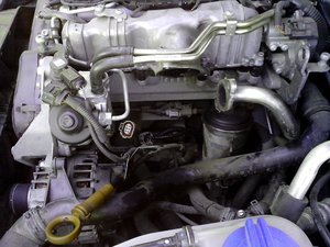

    итак, отчет о чистке клапана.
    для начала - немного теории (для тех кому знать хочется, а искать в лом). поправляйте если что не так. масло, как и любая жидкость, при нагреве начинает кипеть и испаряться. ДВС, как мы знаем, система закрытая и для выхода образовавшихся газов необходимо отверстие или как мы его называем - вентиляция картерных газов. с целью снижения экологического вреда вентиляция идет не на "улицу", а закольцована во впускной тракт ДВС. такая система есть и у наших дедушек на копейках (только там ее называют просто - сапун) и, соответственно, на наших современных авто. в точке, где картерные газы соединяются с впускным трактом происходит охлаждение и пары масла конденсируются на стенках, в нашем случае, клапана, образуя нагар. негативные последствия - уменьшение пропускной способности (как следствие потеря динамики, увеличение расхода топлива), дальнейшая эксплуатация без очистки МОЖЕТ привести к заклиниванию клапана вентиляции. ну а дальше уже как повезет - возросшее давление внутри ДВС приведет к выходу газов через различные уплотнения (прокладки, сальники), дальше там будет уже течь масла. в общем, два часа из жизни и 150рэ вложений не стоит того, чтобы узнать, что может быть дальше.

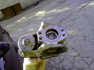

    итак, для работы понадобится инструмент - торксы (рекомендую проверить наличие подходящих ДО начала работ), либо шестигранники (в этом случае надо быть осторожным, чтобы не сорвать грани), плоская отвертка, ванночка, 0,5л бензина и химия (фото 1. цена как я уже сказал - 150рэ).

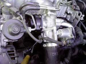

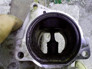

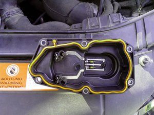

    фото 2: общий вид. А - клапан ЕГР, Б - дроссельная заслонка (или как она там на дизеле называется)

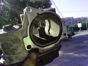

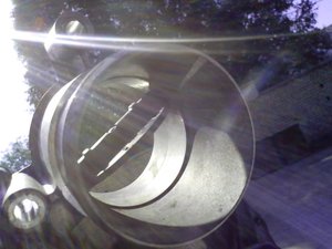

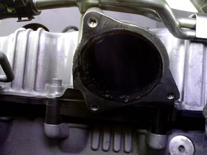

    фото 3: нижняя часть клапана ЕГР в потеках масла - верный признак его скорейшей очистки

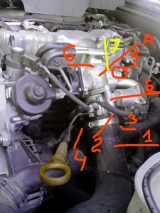

    итак, последовательность действий не сложная (фото2): отсоединяем фишки (с ЕГР я снял после его снятия - так удобнее). отсоединяем воздушный патрубок (1). (2), (3), (4) - болты крепления дросселя и снимаем его. обращаю внимание, что болт (4) сквозной с клапаном ЕГР. (5) и под ним - не знаю как назвать. назовем, сапун. и дальше (6), (7) - открутили сам клапан. хитростей никаких в общем.

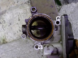

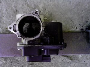

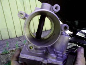

    фото 4 - что должно получиться.

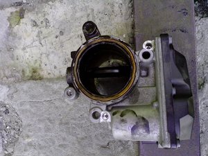

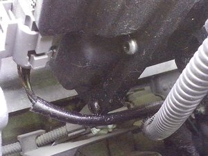

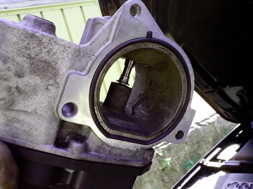

    фото 5 - похоже, впускной коллектор. тоже г....(рязи) очень много. по хорошему снять бы и почистить. но я не стал делать - прокладок нет, да и не готов был по времени. в общем, аккуратно с краев почистил-пошкрябал.

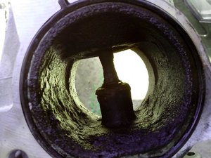

    фото 6, 7 - дроссель. сначала кидаем его в бензиновую ванну. кисточкой все отмываем. стараемся в электрическую часть не брызгать. финализируем химией (фото 1). фото 8, 9 - то, что должно получиться в итоге. пластиковую крышку хотел снять. открутил торксы, но снять не получилось. насиловать не стал - закрутил обратно. поэтому что внутри не знаю.
