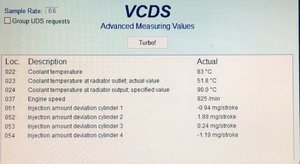

    краткий отчет продолжения ремонта:
    1. вчера проверили обратку-идеальное наполнение колб...
    2. во время работы скинул фишку с датчика давления на рампе -заработал без плавающих оборотов...таким образом отсек возможность неисправности насоса который в баке и на 50% исключена вероятность косяков пофорсам
    3. вскрыт регулятор давления ТНВД -все в норме
    ИТОГО: 99% за косячный чип или регулятор давления на рампе...сегодня чиповальщик скинет в сток -будем посмотреть))
    по антифризу:
    - термос вроде как жив, воздухоудаление проведено...
    приехал диагност...подсказал наколочку...частенько пластиковая крыльчатка помпы слетает и жижа тупо перестает циркулировать как надо...циркуляция обеспечивается подкачивающими -но этого естественно недостаточно чтоб радиатор прокачать... сегодня после чиповальщика -меняют термос и смотрят помпу) ща поищу в гараже старую -она вроде в идеале оставалась....хотя подшумок можно и поменять вместе с ГРМ)
