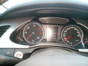

    Вчера проехал 5 км при -15, машина прогрелась до 55 градусов, отключил печку и оставил мин 10 помолотить, итог 90 градусов)... печка очень много тепла забирает, потому на хх нереально прогреть... так что если прогореваете во дворе машинку то выключите климат))

    Проехал с выкл климатом. Из редко включал чтобы стекло не запотевало.. Результат отличный.
    5км -14.5 и температура 80, расход 7.7. Вчера 10 был). Такого осенью не было))). Наверное при выкл просто клапан на печку перекрывается и чисто малый круг.
    Да ничего стеклу не будет тыж не кипяток льешь)))

    160 на приборке +50 где то скручен=210+км..
