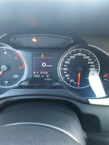

    Вот мой расход при такой же скорости, но было чуть холоднее IMG_20170108_143859.jpg
    Устраивает!?? ))
    Пы.Сы. Чек по лямбде скорее всего горит, на езду не влияет..))
