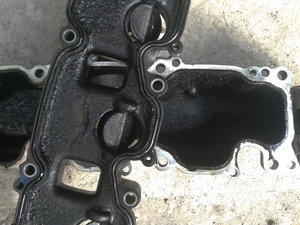

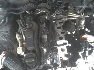

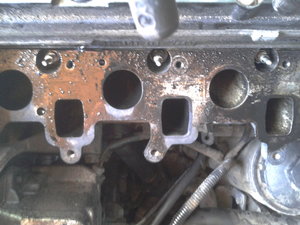

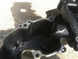

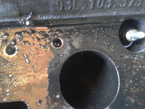

    Снимаешь заслонку, егр, впускной коллектор, наливаешь карбклинер, остальное можно растворителем, безином, да чем хошь, говорят коллектор, ахеренно моется безконтактной мойкой. Впускные окна, соответственно клапана должны быть прикрыты, мотор надо по крутить, берешь ершик, и чистишь окно и сам клапан, большую часть можно высасать через шприц. Можешь все остальное..
    Если сажевика нет, наливаешь раскоксовочки по цилиндрам и на 12 часиков, с заменой масла соответственно. Позже фоты залью...

    2015-09-02 11.21.39.jpg 2015-09-02 11.21.52.jpg 2015-09-02 11.28.24.jpg 2015-09-02 11.28.45.jpg 2015-09-02 13.14.50.jpg
    По фото видо всю сажу, которая вылетела из впускных окон, после чистки. И сам нагар в коллекторе. Мыл все Винсом.
    Это ладно, просто я уже это чистил до этого тыщ 10 назад. А ЕГР был неисправен и сифонил зараза почти напостоянку. Ну и напросился, вырубил..
