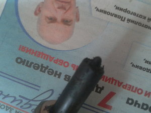

    1)Стенд.
    2) Распылитель, на льющей форсе будет болле черным типа..
    это мои приехавшие форсы.
    А это то что я купил.. Номерок кстати в последней строке по бошу.))
    3) дедвский, затратный, снимаешь выпускной коллектор, запусуаешь мотор и глядишь, с какого окна течет топливо( мокрит) не советую..
    sergey_f нравится это.
