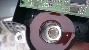

    Да уж. У меня тоже доп масса стоит. Даже в энергоменеджере контакт не ахти. Через него идет масса на аккумулятор, а толстый контакт крепится всего лишь слабой развальцовкой. Разбирал его и собрал там все на винте. Так контакт гораздо лучше и соответственно потерь меньше.
    Ниже фото контактной площадки энергоменеджера. Видно, что и там заводится кариес
      217,3 КБ
