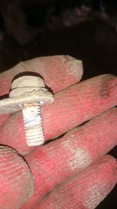

    Вот для примера, мой провод массы между двигателем и корпусом. Как думаете, хороший там был контакт?

    Я уже давно доп. Массу кинул, туда, где киснуть никогда не будет. Штатное место на кузове согласен, не идеально, как будь то специально так сделано..
