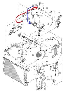

    ты как заводил? по красной стрелке, по синей? или через переходник соединял?

    Думал я про переходник из металлической трубы, но в итоге все соединил по красной стрелке.

    Спасибо...Тоже так буду делать...Ты просто хомутом перетянул или герметик там какой использовал?

    Не понял, какой герметик? Там ведь быстросьемы. Снял с теплообменника длинный патрубок и одел на трубку 15. Место сгиба шланга передавил хомутом, т.е. по сути его принудительно распрямил.

    А там разве одного диаметра?

    Да вроде да. Все отлично встало. Трубку вакумную, болтом заглушишь.

    Которая к актуатору идет?

    На клапан, который на радиаторе О.Г.
