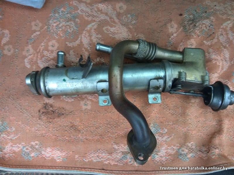

    приговорили радиатор ОГ
    как думаете....если ОЖ пустить мимо него -повлияет на что нибудь?
    потом доберусь до СПб и отключу все к херам)))

    создан для того чтобы охлаждать выхлоп, чтобы коллектор не расплавился , как понимаю.
    если ехать в режиме тапка в пол то могут быть проблемы. Сомневаюсь что кто то без него долгое время катался.
    если егр заглушить то без проблем . только не в курсе что при этом с мощностью будет.

    А приговор каков. Жижа ушла? Борода эта чуть охлаждает ог на вход в коллектор. Если шланг перемкнуть то как времянка пойдёт. А вот запустится ли регенерация это уже вопрос.

    Жижа в нем уходит...В радиаторе ог

    я и не сомневаюсь. человек спрашивает как поведет себя система не удаляя .
    в тоже время работает только на хх. не каких проблем быть не должно.

    Принцип сосудов сообщающихся..Два пути:
    Отсоединить выход ОЖ и выход ОГ радиатора. Перекрыть либо один либо другой...Если исправен -ничего не произойдет....Если прогорел внутри, то при закрытом выходе ОГ будет пузыриться выход ОЖ, если перекрыть выход ОЖ, то ОЖ рано или поздно(после заполнения) польется через ОГ)

    Это стопудофф радиатор...Ну грубо говоря если ОЖ лить в радиатор на вход ОЖ, выход ОЖ на радиаторе закупорить и при этом ОЖ появляется на выходе ОГ, то наверное глупо верить в то что радиатор не при чем)))
    ОЖ-охлажд. жижа, ОГ-отраб.газы
